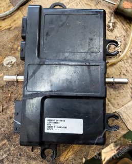

Доброго времени суток всем! Имеется мозг от ski doo expedition 600 ho etec 2014. Нет зарядки аккумулятора. После вскрытия обнаружен дефект R281. Может у кого то есть схема данного ECM ? Может ли это быть причиной отсутствия зарядки АКБ?
Зачем вскрывали? Кроме незаряда АКБ были другие проблемы?
И да и нет. Нужна дополнительная диагностика либо информация от вас.
Предохранитель F1 на 30 Ампер целый?
На работающем двигателе в бортовой сети какое напряжение?

Благодарю за то что откликнулись.Вскрывал по просьбе владельца. Предохранитель 30 а целый. Линия от мозга до акб целая. Если речь идёт о цепи 55 в то ее пока не мерил, в виду того что двигатель работает. По 12 в соответствует напряжению акб. С отключены акб и заведённым двигателем не пробовал. Не рискнул отключать акб. Я не силён в авто-мото электрике, просто хороший знакомый попросил помочь, так как профильного специалиста не найти. Все «спецы», к которым он обращался , советуют менять ECM. Как по мне, не совсем правильный выход, да ко всему прочему и недешёвый.
Если укажите направление куда копать или можете оказать содействие в ремонте, буду очень признателен.
Паять умею, диод от резистора отличу

В личку написал.
