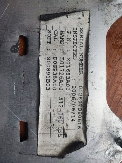

Добрый день, может у кого есть распиновка разъема ECM Lynx (Bombardier) Rave Xtrim N-duro 800 2006 год.

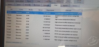

Доброго времени суток!
Помогите разобраться. Как грамотно а главное последовательность сделать ремонт?
Прикоепил лист диагностики.
ЭТО ПЕРЕВОД ОШИБОК
  1. P0113 - Напряжение датчика температуры воздуха слишком высокое. 43 раза выскочила.
  2. P0118 - Напряжение датчика температуры охлаждающей жидкости слишком высокое. 64 раза выскочила.
  3. P0217 - Обнаружена высокая температура охлаждающей жидкости. 4 раза это когда гнал его домой я как она под ползала останавливался остывал. Так как из за перегрева темпиратуры в банке снегоход не давал раскруть обороты.
  4. P1426 - Обнаружена высокая температура глушителя выхлопных газов. 14 раз выскочила.
  5. P1427 - температурный модуль не обнаружен. 10 раз выскочила.
  6. P1428 - настроенный датчик температуры трубы: обрыв цепи. 195 раз выскочила.
  7. P1477 - Положение закрытия клапана RAVE не достигнуто.
  8. P1478 - Открытое положение клапана RAVE не достигнуто.
  9. P1549 - произошел серьезный перегрев глушителя. 12 раз вычитала.
  10. P1563 - высокое напряжение в цепи напряжения системы. 4 раза выскочила.
Я как понял по мимо датчиков темпиратуры выхлопных газов.
Для начала лучше разобраться с повышенным напряжением цепи. Причём это напряжение повышено ещё и на датчике расхода воздуха на датчике температуры охлаждающей жидкости.
На что мне нужно обратить внимание.
В поле подозрения могут входить:
СТАТОР
БАЧЕНОК КОНДЕНСАТОР
РЕГУЛЧТОР НАПРЧЖЕНИЯ ОН ЖЕ МОЗГИ! КАК Я ПОНЯ.
Может я ошибаюсь но если статор умер или подгоред он будет ввдоввать на оборот низкое напряжение.
Просто все подряд менять просто так неохото в основном из за цен. Просто покупать все это и ставить на угад так себе затея!
Может кто что подскажет! Или направит к тому кто все это может грамотно объяснить и как это устронить.

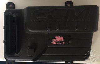

Кто занимается ремонтом ECM 512-060-496
надо на 600 E-Tec отремонтировать комп

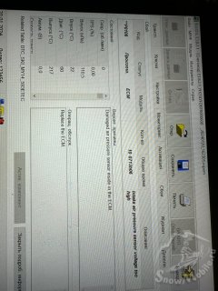

Добрый день.
Товарищи, кто сталкивался с ошибкой Р0108? На 600 етек. Однозначно блок в ремонт?

После чего это произошло? снеж не топили?
По опыту эти блоки не страдают такой неисправностью.
Возможно влага попала в трубку.
Снимите блок и трубку с него и пусть на батарее пару дней полежит, может поможет.
Если нет- ремонт.
Без явных причин. Утром выехали, снеж с холодного хранения, проехали км 10 по пухлому и началось. За катку 70 км 10 ошибок.
По возвращении поставили в теплый гараж, сняли продули трубку.
Опробуем на днях, спасибо
