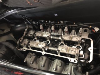

ПАРНИ добрый день нужна помощь не могу найти мануал для ремонта своей ямахи 2012г 1800 FZS
АНТОН75
21 Июл 2016
АНТОН
BRP
А точнее степени протяжки болтов корней шатунов блока и головки
АНТОН75
21 Июл 2016
АНТОН
BRP
85 нм шатунные обламываются
Avelinte
21 Авг 2017
FZS '11
АНТОН75
21 Июл 2016
АНТОН
BRP
Большое спасибо данный мануал просто клад для меня
Хочу добавить от себя при сборке двс выявлен дефект болтов как шатунных так и коренных
вторичной протяжки НЕ ПОДДАЮТСЯ
АНТОН75
21 Июл 2016
АНТОН
BRP
парни вопрос где метка на коленвалу для выставления цепи YAMAHA FZS SHO 1800 2012
