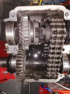

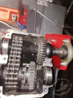

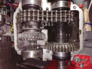

Вот смотри что получилось с"неубиваемым редуктором" как они говорят. Это за прошлый сезон. Гарантия конечно кончилась в этом году. Заказал новые шестерни у бурана. Пришли. Сейчас буду менять
Они изначально не полностью включали ь. Там настройка есть. Попробую показать

если кому интересно то шестерня снимается в сторону длинного вала к звездочке а не как у бурановского редуктора.
