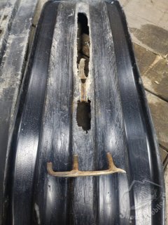

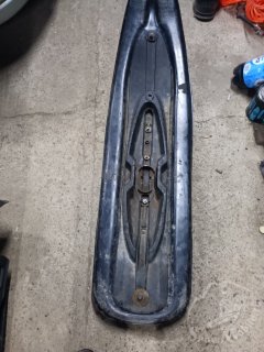

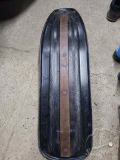

Прошоркался конёк и расширитель. Сделал из профиля 60:60 на кладку на центор к нему арматуру приварил, вроде норм.
Приваривал арматуру, мне не очень понравилось, когда подносится, плохо рулится на твердом. Обсуждали это уже, желателен профиль прямоугольный, в идеале 4х10мм, примерно, на сезон будет хватать
