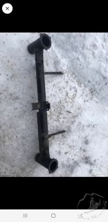

Чтобы переделать одна лыжного в двух лыжный нужно передняя балка со стаканами от викинга или от тайги или ещё чего-то другого.Рано радуетесь двух лыжник он будет не универсальный он больше будет подходить для тундры и.и.д для твёрдого снега но не для сугробов это чисто моё мнение ,у Русской механики они не Прижились. Где мало снега это будет лимузин шикарная техника Лыжные трассы будет очень хорошим топтать.

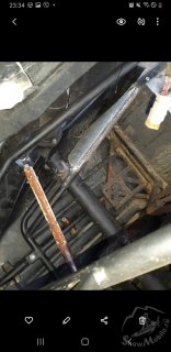

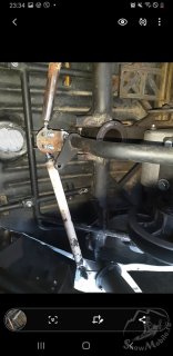

Не увидел эту тему
Реакции: 4TD
Romanlel86rus
10 Фев 2019
210
деревня Пашторы ХМАО
Буран, Стелс Ермак 800

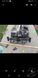

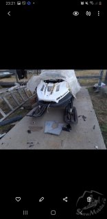

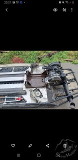

Рулевые тяги и усиление.

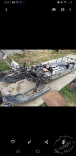

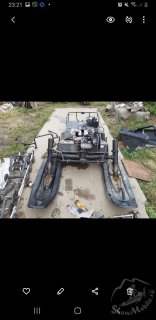

очень многие переделали Ермака на двух лыжный. Варианты разные.
