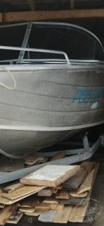

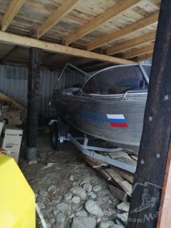

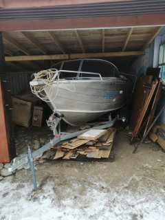

Подскажите предлогают купить лодку quintrex475, а борта в каком то налете! Что делать? Лодка почти новая 5 выходов 2015года, храниться под навесом на прицепе? Стоит ли такую лодку покупать?

На телеге аналогичный рисунок.
Самое безобидная версия - иней (изморозь), следущая по безобидности - краска (какой-то налет) с дороги.
Остальное версии совсем не безобидные.
Вобщем, потереть надо)

Химия с дороги? Эта перхоть по всей лодке или в передней части больше?

Только с передней части!

Перхоть появилась в прошлом году, лодка все время у одного хозяина, живём на байкале, химию не спят.

Ты лодку сам видел, или по фото пытаешься диагноз ставить?

Видел сам, пробывал потереть мелкой н/б вроде затираеться, раковин нет. Лишь бы потом опять не вылезло!

Так ты тряпкой потри, чтобы металл лодки видно было.
Видно же, это продукт нанесённый из-вне на корпус, или это вынос из металла корпуса
А чем продавец объясняет?
Кстати, у меня прицеп в аналогичной расцветке - это коррозия, результат херового качества цинкования.
Лодка крашенная, поэтому такого эффекта нет.

Ответ прост... Алюминевая лодка+цинковое покрытие прицепа=работают как протекторная защита..Это окисел.Процесс необратимый. Я бы не купил.

А не слишком ли прост?
Где, в каком месте, электрическая цепь?
По хорошему, лодка лежит на деревянных, обшитых ковролином лонжеронах, упирается в силиконовый упор, притянута тканевой стропой.

Продавец говорит, что появилось в прошлом году.

Она 2 года на воде не была, не замечал что налёт так резко появился продавец так говорит!
