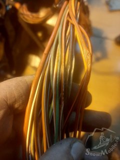

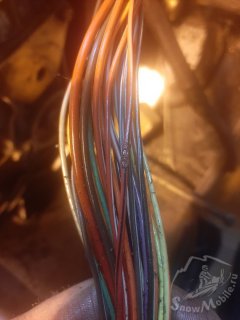

Нашёл проблему. Провода перетёрлись под двигателем в двух местах. Теперь проводку пустил сверху двигателя.
молодчага люблю не ленивых

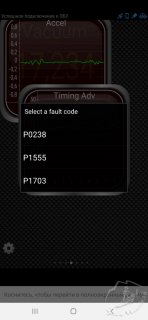

Добрый вечер. Народ если у кого есть расшифровка всех кодов (букварь) на polaris fst 750 turbo буду благодарен. После сборбки выскочили 3 ошибки.

В общем в основном пишут о перетертых проводах,замыканию на плюс и отсутствии массы
