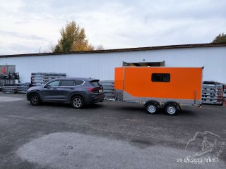

Довольны зацепом под гусеницу? Я купил комплект Ривал но продал этот зацеп (не понравился);и приколхозил гусеницу от буксировщика она гладкая снизу. Супер! Снегоходы даже не креплю никак, на см не отъезжают хотя дорога пипец болтанка
я покупал готовый прицеп, не стал заморачиваться, но! Согласен, байк загрузить будет сложнее.

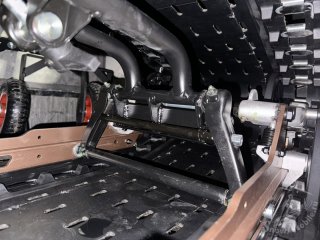

Первые проблемки, снегоход 69 RANG 22г.
У двух снегоходах, обломило болты на трапеции, подвеска упала и ограничителями распорола гусеницу.
Вчера еще один снегоход, подвеска не сложилась, вовремя заехал в гараж. С одной стороны залом болта.

Чё за головняк такой? Фотки можно сделать, каким образом ломает?
Хрень какая то. Трапеции таких конструкций стоят на снежиках с Бог знает каких годов. Сегодня старый какой то видел в сервисе и там тоже трапеция. Но почему то механики не знают такой "массовой" проблемы.
А не из одно ли и того же дилера (сервиса) выехали эти два снегохода с недозакрученной подвеской?
А может они вместе резво скакали на утилях на одних горках на выходных и теперь воют о проблемах с 22 мод.годом? :)))

Снегоходы покупались в разных местах. Катали тоже не вместе.
Такое ощущение, что на болту не хватало пару ниток и болт упирался телом во внутреннею резьбу. От чего не притягивал вал к рельсу.

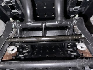

Сделали новый вал, под десятые болты, ограничитель и в случае еще такой беды (что надеюсь не произойдёт), предотвращение пореза гуси, с помощью наваривания половины трубки. Фото результата скину.
tetav
11 Апр 2011
230
Норильск
Lynx 69 ranger snowcruiser 900 ace turbo vip 2022
Во втулки нижнего вала, который увеличили, вкрутили тавотницы.

Хорошо получилосьПластина на ограничителе какой толщины?

Чтоб гусеницу сберечь, пока не решили проблему, можно в отверстия под допкатки резиновые отбойники приколхозить на болты. Или как на забугорном форуме скандиковскую подвеску подстраховывали ремнем от складывания. Единственное там похоже гоняли на все бабки, случай не ваш.

Я писал про разрезание гусянки вдоль фиксатором один в один. И как можно подстраховать в дороге например, не все же сразу точить и переваривать будут.

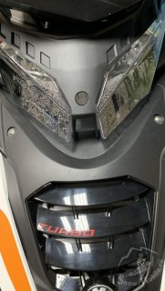

Кто как борется с запотеванием фар?

А где уплотнители посмотреть?
Там вроде только на лампах резинки и всё.
