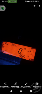

сегодня поехал катать откатал 100 и скорость перестала показывать в смысл 0 и все а у меня и так уровень топлива моросит и я примерно по пробегу смотрю сколько бенза а тут еще и пробег перестал мотать, кто сталкивался с таким? что делать? иногда он начинает работать но совсем на чуть, клеммы на акуме смотрел,датчик скорости? где он находится?

Посмотрите на кпп, подходят провода и заходят в саму коробку, датчик встроен в корпус кпп.

Понял,гляну еще раз.С виду вроде норм.
Просушил феном для волос.Часа два гонял.

Недавно тоже такое было.
Приехал с рыбалки смотрю пробег а там 2.5 км.
Должно было быть больше 70.
Но расход он был около 30
Тоесть считал.

Во вчера приехал.
93 км. На спидометре расход 38 на 100
Залил 34литра.
Буран ёпта.

вот так буду пытаться сделать датчик

Наблюдай дальше.Возможно проблема в самом инфоцентре.Я с 600 км имел разные глюки .В конце-концов замена.

Так у меня уже пробег 7 тыс с копейками, и никаких нареканий не было раньше
