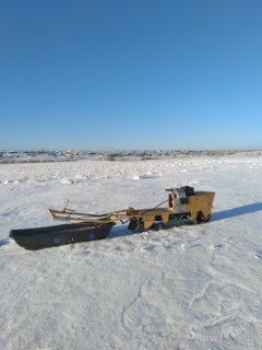

Тележки доделал .
С ведущим валом 17 кг .
Сергей Самара
2 Дек 2009
9.962
2.813
САМАРА
Снегоход НАША РАША
Всё блестит, красота!

Михаил, внутренние щеки катков покупные или самодел?
Михаил Акулов
7 Июн 2013
3.095
1.326
Покупные , доработал болгаркой , труба 3#4 не проходила в отверстие . Сальников в них всё равно нет , убрал лишний карман для снега .

опробовал, вроде едет, мяконько так. Но видно, что поперечная балка снег собирает, в наледи будет туго 20201115_134754.jpg 20201115_134842.jpg
Михаил Акулов
7 Июн 2013
3.095
1.326
на склизах тоже всё намерзает и распирает гусеницу .
облегчить ситуацию можно , сконструировав ходовую с минимальным количеством всяких перемычек внутри гусеницы .
Такую и чистить легче и снегу намерзать негде .
возможно, хотя пока не заметил. На склизах для меня один минус-без снега не поездишь
