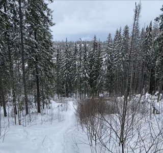

Не стал даже съезжать с этой горки.
Понимаю,что на этом аппарате не забраться в неё будет
