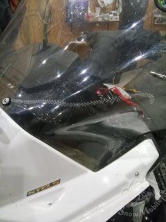

На закрытии прошлого сезона зацепился стеклом за ветку, в результате длиннющая трещина. Зашил стекло рыболовной леской 0.35 в две лески, грубо конечно сделано, за то стекло менять не пришлось.

я с трешиной поступил проще - пролил вдоль цианоакрилатом и засыпал содой. и так с двух сторон. крепко получилось.
Тоже так лечил, пока не добил его, сейчас поставил буркино и без забот, цена копейки, чутка повыше его сделал под свой рост
сезон откатаем, потом и правда может на стекло от бурыча поменяю. Скиньте пожалуйста фото с буркиным стеклом.
Пост 719 в ветке Модернизация, там же процесс переделки
