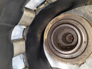

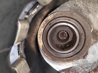

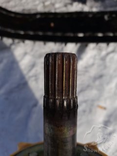

Опять до конца сезона не "дожил". Слизало шлицы на левом приводном вале и в
шестерне в коробке 20230414_153306.jpg 20230414_153258.jpg 20230414_153247.jpg
