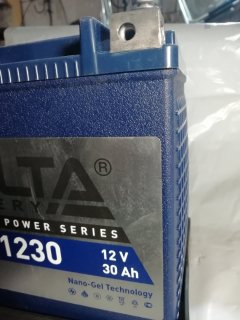

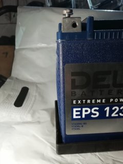

Аккумулятор по дисплей показывал напр. 12.2v. Возможно, изначально был плохо заряжен, стоял с февраля на складе, да плюс частые заводки, а работы езды мало и ёмкость упала. Почитав, что пресловутая Delta у кого то распухала решил посмотреть, и что вижу, действительно, аккум с боков, где рифленая поверхность, выглядит округлым, на фото видна начальная "беременность". Кто с таким столкнулся, какие были последствия по состоянию и как функционировал? Помнится кому-то меняли по гарантии. Неприятности продолжают вылезать, скорей бы снег, не успел начать обкатку - везде квкие то косяки, чем глубже знакомишься, тем их больше. Печаль...

а не задумывались , что тупо литьё пластика такое может быть?

В инете картинка аккума есть, визуально стенки плоские. Чего бы их делать выпуклыми, у меня на квадре аккум сдох, при зарядке реанимации так же распухал, но не к житью. Не повод рвать волосы, но осадочек... На ТО попробую поменять, вот бы прецедент с форума был известен.

это не распухший аккум, у меня такой же на квадрике, второй сезон все было ок, пока не начал заряжать обычным з.у для кислотных аккумуляторов.
В интернете нашел, что гелевые можно заряжать обычной зарядкой только через еще 1 аккумулятор в цепи т.е. соединяешь аккумуляторы параллельно гелевый ставишь последним. Имеет место такая схема зарядки???? (сдается мне что такой метод зарядки это бред)

Прочитал про зарядные для гелевых, там целый комплекс - автоматическая зарядка с обратной связью, измеряющей силу тока и т.д. и т. п. На Витязе, что, какой то генератор с процессором, или ЭБУ этим занимается ? Кто "электроник", разъясните.

Конечно бред. В одном месте через, что значит последовательно, во втором паралельно. Что верно ? Вообще на если на технике предусмотрена установка двух и более типов аккумуляторов, то алгоритм зарядки меняется кодированием (настройкой) блока через программу диагностики. По умолчанию всегда свинцовой кислотный, ну конечно если с завода не установлено иное. Но у нас могут и не обращать на это внимание, они и вздуваются от недозаряда постоянного и мороза. У меня так на тачке было.

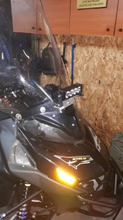

Установил балку дальнего света на 40 ватт, еще не тестил.
