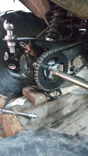

Всём привет. Подскмжите пжлс, имеется люфт на задней звезде. Квадр почти новый. Авантаж форестер 200.это норма или люфта не должно быть?
Вообще вроде многоват люфт, у меня посмотрел есть, но совсем минимальный. Может шлицы немного разбило? Снимите посмотрите там не долго разобрать.

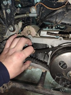

Добрый день!
Подскажите, так должно быть? (видео прилагается)
Когда едешь квадрик дергается. Может из-за этого (видео).
Спасибо за помощь.
Дёргается может из-за ремня вариатора

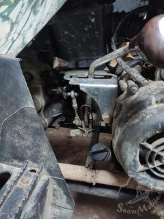

Здравствуйте как можно установить ручной стартер 161QMK

Здравствуйте подскажите такой карбюратор подойдёт для МотоЛэнд Алл роуд 200

через переходник манифолд, подойдет к любому до 250кубов
