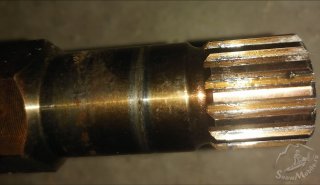

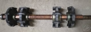

Многие спрашивают по эксплуатации вала от Сергея Леонова. Так как разобрал в очередной раз снегоход выкладываю фото вала прошедшего 1000км+-.
Немного корозии присутствует но мой снегоход живет в теплом гараже и после покатушек стоит мокрый по 2-3 дня.
На Шлицевой почти не видно пятна контакта. Вал входит в кпп очень плотно.
Как-то так!
S_V_S_V
26 Окт 2012
500
174
Кировкая обл.
Как-то так!
Разве звезды не до конца шестигранника осаживаются?

Общую длину вала измерьте пожалуйста? И размеры шлицевой длина диаметр высота ширина шлица. Не могу найти нигде. То, что в факе не бьётся с моими размерами.
Solo333
25 Дек 2015
Владислав
Stels 800
Вот чисто визуально шлицевая часть похожа на ту, что нарезана на верхнем валу кпп. На который насаживается тормозной диск ручника, знать бы точно.
uranivanich74
8 Мар 2016
3.199
654
ХМАО-Югра
Stels росомаха V800
Поздно! Вчера воткнул обратно.
