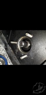

Добрый вечер. При снятии ведущего вала был обнаружен дефект выломан один шлиц, вал под замену или еще походит? Этот шлиц скорее всего остался в коробке, как поступить вскрывать крышку коробки промывать искать?
5.514
1.437
вал под замену
Да,или ездить только по накатке и тихонько так.
Ну и будешь постоянно об нём думать это два
А три,самое неприятное,отпавший кусок шлица может наделать делов тыс на 50.
