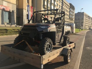

Наши охот. угодья находятся в Лодейнопольском районе, Ленинградской области, площадь угодий составляет 47.000 Га., в целях обслуживания охот. угодий был приобретён Ranger Polaris 1000 xp, так как обычные возможности квадроциклов стало не хватать по доставке строительных материалов, подкормки и доставке охотников ,а УАЗ в силу своих габаритов проехать может но не везде. Здесь мы будем рассказывать о плюсах и минусах его эксплуатации. Надеемся что наш отзыв будет полезен и интересен.
Вашуково
13 Авг 2018
Оплатили! Через пару дней дилер позвонил, что можно забирать. Сборка из коробки заняла пару часов, дилер пожелал нам хорошей обкатки и сказали приехать на 1-ое ТО через 400 км. Для перевозки с прицепа пришлось снять тент, по ширине в 2-ух метровый прицеп вошёл без проблем. Едем эксплуатировать!

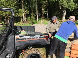

Грузоподъемность размеры кузова впечатляю, развести песок и щебень без проблем.
Вариатор и режим газа Work позволяют очень точно подъехать к месту загрузки и выгрузки.
Подвеску пришлось зажать и накачать задние колеса возим теперь с собой компрессор и ключ, либо комфорт либо грузоподъемность.
На то что с тачками отводилась неделя сделали за два дня
пока все нравится ))

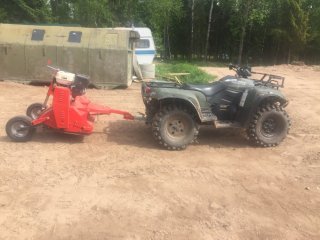

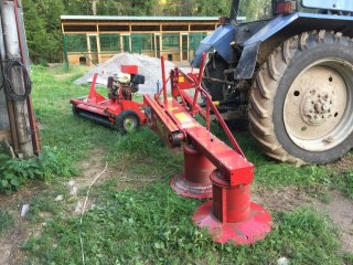

IMG_6189.jpg IMG_6793.jpg Что показал сенокос
Ranger Polaris 1000 xp не лучьший вариант для работы прицепными агрегатами на покосе
НА закрайках полей и опушках его габариты и маневренность минус
Обзорность тоже не на высоте не видно камни и ямы
Если его выпускать на большие поля вот тут комфорт и маневренность лучше тракторной НО наша прицепная косилка не справляется с такими площадями
ИТОГ :
Лучше связки для малых поле чем дизельный кот с АТ-120 я не вижу
большие площади это трактор с роторной косилкой и так понятно классика
Ranger Polaris 1000 xp подвоз топлива, генератора с сварочником, развоз рабочих на поля вот тут он Вне конкуренции это его работа

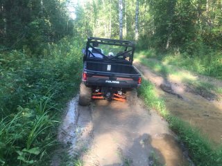

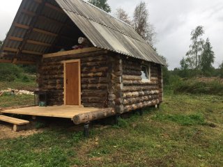

Здравствуйте, на постройке заимки Ranger Polaris 1000 xp показал себя опять только положительно
удобства доставки егерей и материала высокие
для первого выезда в глубь решили не рисковать и первые 12 км. Ranger Polaris 1000 xp шел пустой с материал шла буханка
перегрузили только когда осталось 3 км. и буханка уже не могла пройти
плюсы те же комфорт поездки на много лучше чем в буханке кто ездил на ней по лесовозным дорогам в жару поймет
на удивление очень чисто в кабине и кузове с Z8 не сравнить
проходимость на уровне квадра комфорта больше и прицеп тащить не надо, квадрик с прицепом даже проигрывает
