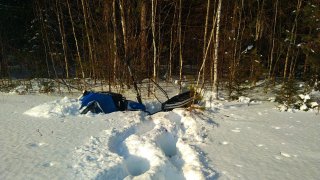

вот вам 9 сил классический Помор.

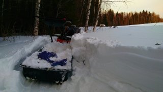

Да ладно.. Обрезок доски бросьте на целяк и встаньте на передний край. А теперь бросьте рядом и встаньте по центру. Разница будет очевидна.
Вот вам клон Помора 13 сил, везде снег по колокольца. Вообще странный пример с доской. Сколько часов выезда то за спиной?

Капец их потом выкапывать... Ещё и в кустах. Зачем в такие кусты лезть? За зайцами что ли? У нас в таких следы зайцев и лис только постоянно вижу когда на рыбалку сейчас езжу. Мой букс с УЛМ по таким сугробам едет при условии если не газовать и на бок в сторону поворота не заваливать. По за вчера так только ездил по приколу и то сани отцепил возле места лова и катался без них. Фото жаль не сделал. В режиме букса даже соваться бы не стал,на фиг надо. В одном месте на небольшом подьеме застрял и слез что б выехать снегу как раз по бубенчики было. Букс без меня выезжал,а мне за ним тяжко было,ещё потом на него вскарабкиваться как в лодку после купания

Дэн, это работа, промысел) а он вес в лесу , лога, и переезды через поля в другой лес.

Да, так и есть, но пока прибыли нет, окупается только бензин, ездить надо очень далеко, и наматывать приличные километры. Каждая поездка превращается в экстрим, особенно когда один. Пока изучаю возможности техники, сопоставляю с физическими возможностями. Но собака нравится своей пролазностью, но надо делать лёгкую. Даже 9 сильный букс после часа работы превращается в штангу.
