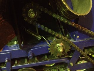

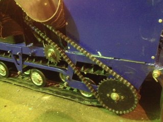

Чтоооо?:eek: Честно говоря я не думал, что ты, человек дающий на форумах много дельных советов, сделаешь такое, мягко сказать, неправильное крепление. Ты же должен понимать, что болт должен работать на изгиб, кручение, срез своим телом. А у тебя все эти нагрузки возлагаются на резьбу, которая сама по себе (хоть и накатанная, а не нарезанная) является концентратором напряжений. Не ожидал, не ожидал....
Вованыч! Ты не всегда прав!!

Патент на полезную модель- это вообще бесполезная хрень на постном масле. Вот патент на изобретение, другое дело.
Ну а с крепежом у автора патентов совсем плохо. Не знает он его, совсем, и как он должен работать тоже. А ведь поди ж ты, автор полезной модели)))

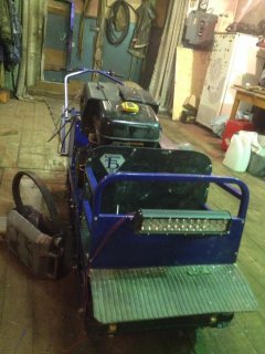

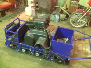

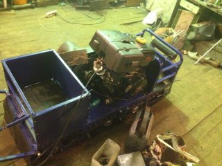

Так ничего мне никто не посоветовал, поэтом стал экспериментировать сам, проект завершен на 90 процентов

Если двс-9ка, то продольная развесовка будет очень хорошей, букс не будет заваливаться ни вправо ни влево. Если 13-17лс, то может заваливаться вправо, но при центральном распооложении двигателя это почти не заметно. Это связано с особенностями ведущего вариатора.

Сделал пробные выезды. По буранке едет просто замечательно, никаких прыжков на буграх, управление стало просто шикарное, снега пока мало про пухляк ничего сказать не могу
Правильно для своих хотелок, так и надо, если есть возможность, так и продолжай может кому то и полезно будет, правильная развесовка это много значит, как будет вести себя отпишись, после всех испытаний, интересно
