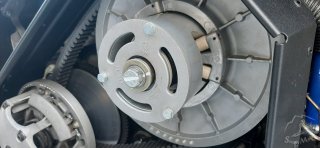

присутствует вибрация до 40 км. это нормально? и ведомый шкив люфтит. может из-за этого вибрация?

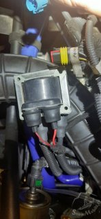

Продолжаю эпопею с электрикой - разобрал шлейф блока управления.
Писец это муторная работа - вытаскивать пины из колодок - у каждой колодки свой метод разборки.
Раскидав шлейф посмотрел на "+"-ю шину, ну да, все тоньше и тоньше. Если видно что на катушки хотя бы 0,5мм2 приходило, то на инжектора еще меньше
Вдобавок провода силовой обжали в одном месте.
Переложил проводом 1,5мм2 до катушек и 1мм2 до инжекторов, до нагрева датчика кислорода оставил 0,5мм2 - там просто постоянный ток. Каждое соединение было качественно пропаяно и изолированно несколькими слоями термоусадок.
В результате сопротивление силовой шины - снизилось с 0,5ом до 0,1ом. Просадки напряжения возле катушек и инжекторов стали порядка 500-700мв. На канале АЦП амплитуда изменения напряжения не более 460мв (а было сильно больше). Да же автотестер подтверждает , что питание на ХХ плавает в пределах 0,5вольт. А это уже очень даже нормально, а я ведь еще конденсатор не цеплял - он еще в пути.
Раз занялся электрикой - проверил все остальное и нашел что левая рукоятка не будет греть никогда, когда меняли резиновые рукоятки и ставили тормозную ручку - повредили подогревающий мат. Лучше бы не трогали :) Буду заказывать и менять сам.
Теперь осталось дождаться остальных элементов и сделать "лестричество" еще лучше при помощи большого конденсатора и русской смекалки :)
Что значит люфтит ? Ведомый должен немного двигаться по горизонтали (в переделах) 0,4-0,5 мм. Почитайте инструкцию по эксплуатации.
Про вибрации, дерганье снегохода исписано полфорума - полезно научится пользоваться поиском, на большинство вопросов уже найдутся ответы.
https://www.snowmobile.ru/forum/index.php?threads/98217/post-4462237

Действительно встал вопрос, а что переделывать. Завтра катушки зажигания заберу, у каждой два разъёма "папа". На нашей родной катушке приходят два провода, я так понимаю на левый цилиндр красный с чёрной полосой, на правый цилиндр просто красный. Если я правильно понимаю, то нужно эти провода подключить к новым катушкам и к каждой добавить массу (минус). После этого меняем прошивку. Так ли это?
Не так!!!! Все не правильно понимаете. Если сделаете как написали - поломаете все. Если нет уверенности в своих силах или познаниях - лучше попросите сделать того кто в этом разбирается.
На родную катушку приходят - один красный провод - это управляющий сигнал с блока, красный с черной полосой - это +12В. Родная катушка зажигания делает искру одновременно в обоих цилиндрах - условно в одном цилиндре в ВМТ в другом в НМТ (Верхняя и Нижняя Мертвая Точка).
Вот электросхема как сделано в родном варианте.
Что бы подключить 2 раздельные катушки нужно
1/ Раскрутить шлейф возле разъема блока ЭБУ и найти толстых 2-красных провода соединенных вместе.
2/ Соединение разорвать и удлинить красные провода отходящие от блока - проводами сечением 1,5мм2, на концы которых закрепить штекера, которые будут присоединятся к управляющему выходу катушек.
3/ На конце родного красно-черного провода приходящего к родной катушке (+12В) сделать "Y" разветвление со штекерами.
4/ Все тщательно заизолировать (термоусадка и тд)
5/ Скомутировать аналогично как показано на следующем рисунке.
Если смотреть на катушку со стороны разъемов - то разъемы подключения похожи на букву Т.
Так вот на ножку буквы Т ( I ) - подается +12В, а на шляпку ( - ) подается провод с блока управления
Если все сделано правильно, но при заводке двигатель не заводится или "бабахает" в глушитель - значит перепутан порядок цилиндров - в этом случае поменять местами подключение управляющих проводов на цилиндрах или ВВ провода.
