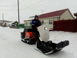

толкач толкачу рознь, мой толкач ширина 800 , так что на счёт валкости нет проблем, и угол наклона рулевой или 0, или в минусе, а по ремням ты это зря, на мухе единственный спалил на покатушках в этом году, не смотря на такой пробег, всё отцентрировал, и грузики отбалансировал, и по каким ебеням только не катал, и дрова возил, из леса, по ручьям весной на тока,
это большой токач,
на колёсах
на лыжах,по мухтару посмотри на форуме, там много фото, моих и других которые катают с успехом , без особых усилий, и не таскают по куче ремней, просто не охота рытся в фото, где и дрова таскаем, и покатушки, может и поймёшь что нибудь, какая разница, лыжи стоят вместо колёс, возможно для тебя это сложно, но поверь всё для облегчения управления и проходимости, ты просто ни когда не ездил на нормальных буксах, в разных компоновках, и не представляешь что это такое, посмотри на форумах кто покатал с маятниковой полвеской с модулем, ни один в режиме букса не катает, а для разовых выездов тебе всяких надо,
это большой токач,
на колёсах

вариатор такой же только с двумя скосами, форвард называется, а по валкости я написал, вот фото посмотри внимательно, хоть и центр высоко а не падает, лыжи сделаны из рыбацких саней, ширина 350, корыто расшито боковыми лыжами 300 мм, кастор 0, плоскость прилегания постоянная, подрезы для более удобной рулёжки, если ты не видел это не говорит о том что всё хреново что ты не видел, прежде чем утверждать, надо хотяб знать что то, а так трепло есть трёп, вводить в заблуждение своим утверждением, почитай что ЛЮДИ пишут, а не (ОБС)(одна баба сказала)

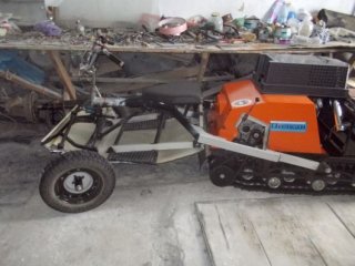

я как раз и пользую мухтар 7, и мотоблок с таким же вариатором, и за чем что то доказывать почитай именно по мухтару 7,
Вот установлен рр именно мухтар 7
так было до рр,
это на тока поехал, покажи своё что то . или только так трёп
