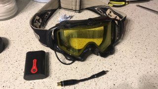

BRP 1000Xmr, BRP Freeride XP(был), rmk assault 155(был), summit xm(был), Axys 163 3
Расскажите пожалуйста подробней! Какой провод, штекеры, куда чего втыкать? Очки заказал+ доп.линзу+ акум с али
У меня получилось вот так. Все работает в морозилке при -25 часов 6 батарейка с очками работала. Дальше не стал проверять. Все Ок. Одно, но пришлось делать переходник на RCA кабель, так как разьем 3.5 маму под кабель в городе найти не смог.
