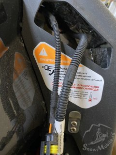

Вот этот маленький разъёмом он в капоте подвязан в пучке около фары. Это на доп фару, включается клавишной на руле.

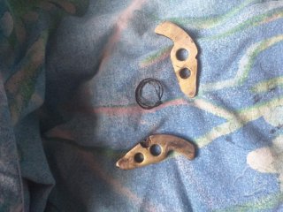

Кто сталкивался с поломкой ручного стартера подскажите, где можно взять пружинки на кулачки или подобрать от чего то, интернет-магазины продают только стартер целиком. 20221129_140250.jpg

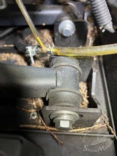

Всем привет. Мужики подскажите пожалуйста на рулевой вал место резиновых штатных подшипников кто то ставил другие, кроме само выточенных капролоновских. Слышал что то от авто. Маза ставят, а что конкретно не понял. Кто то может подскажет.

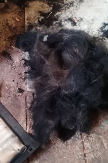

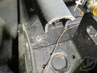

Подогрел Морозку, бенз из карбов, троит, не едет. Разобрал (цылиндра скинул) поплавилась прокладка под цылиндрами ... Вроде всё норм! Чуть не располовинил.. В акуе 2 недели возле него! Собрал. Всё равно не едет, буд-то кто-то "за жопу держит".. Гарючки по минимуму везде.. Один фиг летит из карбов.. Чуть в сторону отошёл - выхлоп из карбов.. Отцепляю Глушак и как ракета полетел.. Распиливаю Глушак.. А там это чудо.. Пздц, производителям в жопу это забить! Морозка октябрь 21го

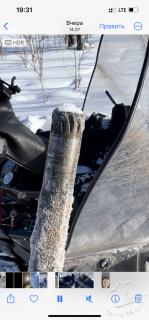

Всем привет ! Мужики подскажите где можно заказать нормальный шкворень, вчера уже третьему шлицы свернул, задолбала эта сыромятина. На просторах форума проскакивала информация что кто то изготавливает, пол дня просидел у компа не могу найти инфу. Кто что подскажет? Или киньте ссылкой.

Добрый день !
Вчера срезало шлицы на шкворне в 26 км от избы . На веревке тащили 4 часа .

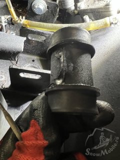

Еще в эту же поезду лопнула опора двигателя . При разборе оказалось , проварено только сверху . Проварил как мог по месту , за 200 км по путикам опять лопнул . Теперь буду снимать и все капитально варить и заодно клепки все высверлю и поставлю болты на крепление мотора к раме .

Андрей приветствую. У меня с родным шкворнем такая же фигня случилась и тоже километрах в 40 от избы. Но только я своим ходом по тихоньку добрался. Развёл костёр, чтобы руки не мёрзли , взял напильник и по пазам восстановил остатки шлицов на шкворне, благо резьба под болт на всю длину шлицов идёт, установил на место, поставил другой болт с не большим набором шайб,притянул к поворотному рычагу и по тихоньку добрался. А что касается бурановского шкворня, то он подходит без особых проблем, я сей час на таком езжу. Но только бери фирменный, у меня на коммерческом шлицы уже винтом пошли за три поездки. Тоже буду брать от РМ, на форуме проскакивала инфа что у Дастина не плохие запчасти, а он работает с РМ.

Напильник был с собой , но шлицы сильно загнуло . Возьму на днях шкворень рм , поставлю и один в запас

У меня тоже не хило завернуло думал трындец , а там металл сыромятина, по тихоньку минут за 30-40 управился.Ты только в месте с поворотной сошкой заказывай, в коммерческих бывает и в сошках шлицы закатывает Тоже буду два заказывать. Удачи.

Прошел всего 1100 с января 2022 .
Вылезло
Крепление рамы на клепках , срезало уже три шт , буду менять на болты ( даже на буране на болтах )
Шкворень рулевой под замену
Постоянно забивает цилиндры палочками , почками и листьями ( нужно ставить сетку на забор воздуха для охлаждения ) за 1000 км два раза кожуха снимал .
Венец на стартере скоро умрет , два зуба почти съело .
Перенес бак с переда под сиденье ( рулежка легче стала и в пухляк пошел лучше )
А так есть с чем сравнить
Буран больше не куплю

Я не буду перечислять что я переделывал, это раза в три больше чем у тебя, но на Бурку тоже не хочу.Клёпки я тоже убрал, поставил нерж/ болты типа мебельных, выставил соосность и межосевое и ещё прихватил раму в четырёх местах, где можно если что болгаркой потом срезать. Венец на ведущем у меня ещё нормальный, а вот на стартере зубья сожрало. Я аргоном наплавил, токарь наружно обработал, а с боков пришлось каждый зуб дремелем доводить, потом не много подкалил и в масло. Сезон почти отъездил, пока в норме.
