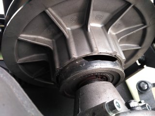

На 200 км пробега выпало кольцо с ведомого вариатора, на сервисе сказали что партия ведомых вариаторов на Морозе бракованная и каждый второй из проданных обращается с этой проблемой.
такая же проблема , вылетело кольцо, сняли ведомый вариатор поставили на место кольцо просверлили три отрерстия чтобы проходили через это кольцо и поставили на алюминиевые заклепки диаметр 3мм, пока стоит на месте после уже накатали 150км

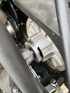

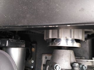

Привезли снегоход с ТО1 ииииииииии я в полном шоке от увиденного результата работы мастеров Х моторс Сургут
Хорошо что решили посмотреть при получении как они поставили кольцо на ведомый радиатор и вот что увидели
1. Кольцо ставили не снимая вариатора т.е тупо поставили на место и под неудобным углом пытались закернить, соответственно заодно прокернили и корону в нескольких местах. Обещали посадит на герметизатор резьбы, но следы герметизатора отсутствуют.
2. Как видно на фото выше само кольцо немного деформировалось и мастера не удосужились его немного подравнять (я уже не пишу поставить новое кольцо) поставили его как было и умудрились стык поставит в нахлест и в двух местах с зазором.

Так как без замены тарелки ведомого вариатора я думаю не обойтись и разговор с магазином меня не обнадежил, хочу послать фотки производителю на предмет гарантийной замены ведомого вариатора.

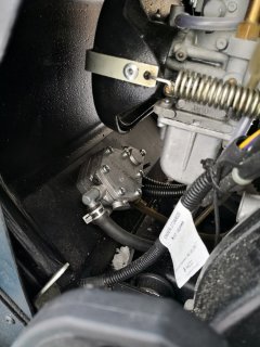

Вообщем у меня кольцо выпало не проехал даже ста км(так же на ведомом вариаторе).,помимо этого бензин потёк ручьём с топливного насоса это 2,третье свеча лопнула (керамика )это ладно ,и оказался кожух воздушный на карбюраторах левая сторона лопнувшая. Я охренею и нехватало ещё чтоб рычаг скоростей отломался...тогда я точно оглох в глуши.:revinmotion:

Значит, с топливным насосом всё бонально, отлитый из аллюминия корпус просто в зазубринах, и сборщики(это брянский завод) не удосудились поверхность шливафануть, соответственно прилигания ровного нет и отсюда и течь, устранено без напряга конечно, далее стартер оживили, бональная ржавчина внутри говорит о том что снеж находился долгое время под открытым небом и не накрытым , где это отсаётся догадываться на заводе или у диллера., трещина на воздушном фильтре не начто не влияет, не проблема вообщем, отсаётся ведомый вариатор (тоесть с кольцом в нём, которое вылетает), ждём ответа от изготовителя.

Поставили мне новый вариатор от викинга он пульный(у викингов таких проблем не было) и сразу видно что заводом завальцовано нормально,даже стыка кольца невидно, помимо этого конечно молодцы ребята с сервиса, устранили все недостатки про которые я писал,вообщем без нареканий. Прокатился немного всё устраивает.
