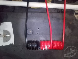

Решил тоже переделать на тайговские пружины, заказал на Вайлдберисе можно было и на озоне, продаваны одни и те же только цены разные! Ну и как результат краилова, а как известно любое краилово ведет к попадалову, пришли пружины часть красные остальные черные! К черным пружинам вопросов нет, а вот красные печальные! Первое, они диаметром меньше 9,5 с лакокрасочным покрытием, черные с покраской 10,2! Красную зажал в тиски и выровнял руками, с черной такое не прокатило даже с полуметровой трубой! Можно попробовать выровнять но боюсь сломаю!> IMG_20231216_211420_097.jpg

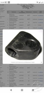

Всем доброго дня. Ломает вот эти втулки, уже третий раз покупаю. Дайте совет, может не правильно чтото работает?
У меня есть подозрение что на неровностях когда гусянка сильно вывешивается тогда они на изломе, но тогда вопрос а как ездить то.
Ходовка: амортизаторы затянуты, стропа на верхнем предпоследнем отверстии, на новых втулках проехал всего 300км.
Уже думаю может из чего то крепкого самодельно выточить, а то по 210р за штучку покупать жаба давит

Болт крепления держателей пружин ,не затягивай.Они должны свободно крутиться.

квадроцикл Stels 600GT,,
Изготовлял сам из листового фторопласта,чуть попрочней чем заводские
Не слушай никого.Фторопласт отличный материал по крепости и износостойкости.Тоже у себя делал из фторопласта,ходят не первый сезон.
