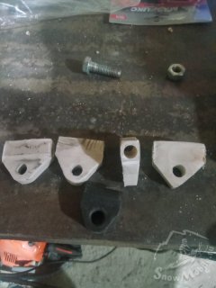

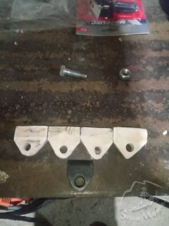

Сломанные направляющие для пружин сколхозил из подручного материала, порнуха конечно получилась, но главное чтоб работало
