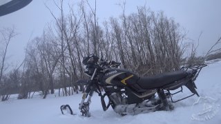

Здравствуйте!
Помогите новичку определиться, пжлст.
Местность у нас плоская, места для катания - река, затоны, берег, лес. Снега - зависит от зимы, 50-100 см в "глубоких" местах.
В общем разрываюсь в выборе: классическая 120" гусеница (Vortex скорее всего) и плоская Эксплорер.
Эксплорер легче, пятно контакта не меньше, чем у длинных Вортексов. Но низкие зацепы и нет наезжающей на снег части.
С другой стороны - а высокие зацепы как себя ведут на укатанном снегу?
Ставиться будет на что-нибудь не сильно мощное, типа Yamaha TT-R 250, или на китайца. Мотоцикл буду по осени смотреть.
Лыжу в обоих случаях буду искать от ARO. Понравилось мне с широкой лыжей ездить :)

Ну вот началось. Хорошо же сидели. Пару десятков страниц назад видео как на китайце ездят. Вполне себе нормально.
Не едет для всех разное. Для кого-то меньше 60 - не едет, а для кого-то когда на месте стоит. Я - из вторых. Этот сезон я ездил на YBR125 с гусеницей "муравей". Справедливости ради и снега было мало, только в начале марта подвалило.
Возвращаясь с исходной теме: главная проблема в пухляке глубже 40см застревает. Стал смотреть на Эксплореры, ибо у них площадь контакта гусеницы на 80% больше. Но сейчас посмотрел на YouTube - они застревают ровно по такому-же сценарию. Останавливается, а при попытке тронуться - закапывает зад. Причем делают это на 450-ках.
Получается дело не в мощности. И не в площади.
Что-же тогда не хватает, высоких зацепов? Или вот этого "набега на снег" у классических гусениц?

vegetate
18 Мар 2021
82
Омск
ybr125
Ну вот нету у нас гор совсем. Самые высокие склоны в доступности - берега Иртыша. Максимум, ну может метров 25.
В общем если я правильно понимаю стратегию: если апгрейдить мотоцикл, то выбирать классическую гусеницу с высоким зацепом.
А пока - доводить до ума то, что имеется и не лезть в глубокий снег. Замена на эксплорер хуже не будет, но и лучше тоже.
Спасибо, определиться помогли.
