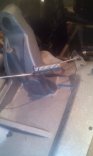

прежде чем установить скобочку,надо сначала выжать газ полностью,а уж потом ставить скобку на расжатой пружине
Газ полностью не выжимал,просто скобу загибаешь с небольшим люфтом -4 - 5 мм., и все гуд.

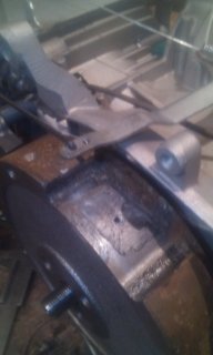

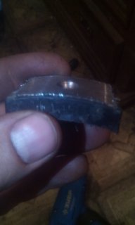

Обороты повысились центробежная сила соответственно. Возможно заводской брак.
Смотрел в инете новые маховики, так там магнит стальной пластиной прижат. Мой был пластиковой пластинкой через болт прижат.
Рекомендую прежде чем отключать ЦР осмотреть маховик. Я влип на 2500

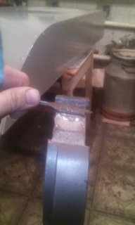

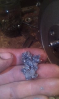

Вообщем нашел я магнит, а он не сверлится. Начинаешь резать болгаркой он лопает как стекло
Platsa87
24 Окт 2017
202
Купил я маховик от 6,5 сил. При помощи фена удалось снять магнит. Цена вопроса 700р. Будем пробовать.

скобка на пружине стоит не правильно,скобку ставят на полном выжатом газе.
nikolas1974
18 Окт 2009
878
265
кировская обл
понятно,просто на фото плохо видно.

Малая пружина-открывает заслонку. .
Мне думается, что др. заслонку открывает проволочная тяга, а малая пружина выбирает зазоры между рычагом рег. оборотов, тягой и рычагом др. заслонки. Или я ошибаюсь? Если да, то в чем? Поясните, плиз? А то этот карб весь мозг вынес.
sibir
9 Ноя 2012
2.113
1.142
74
г.Снежинск,Челябинская обл.
Валерий Васильевич
Нью Актион. с/х Тритон
Приветствую,Талгат!
Обрати внимание,пружинка и тяга присоединены в разных точках. Пружинка открывает заслонку,а тяга ее закрывает. При пуске двигателя поворачивается рычаг ЦРО и,преодолевая сопротивление пружинки (малой) ,закрывает др. заслонку до упора в винт ХХ. Заслонка может не закрыться в трех случаях:
1. нарушена регулировка ЦРО-настроить.
2.мал люфт большой пружины. На работающем двигателе пошевелить большую пружину. Должен быть небольшой люфт.
3. туговата малая пружина. Немного растянуть её (не переусердствовать,иначе будут проблемы при запуске).
Вот и вся премудрость!
