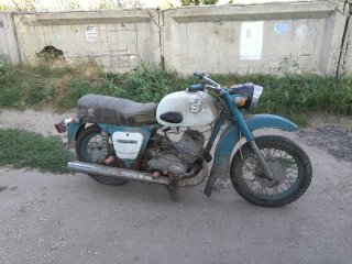

Китайские глушаки кто ставил? Как они,надолго или на раз?
Dima4241
28 Авг 2015
235
Дмитрий Алексеевич
Снегоход тикси-250, квадроцикл сф мото х8 и другое.
Прежде чем покупать оригинал и искать по всей стране оригинал, посмотрел у народа (во Владимирской области) китайские глушаки в реальности. Говорят они разные бывают, у одних хром очень быстро облазит и синеют они, у других просто начинка внутри выгорает. В целом на сезон, а если повезёт два сезона хватит, на продажу тоже пойдет.
bars_87
7 Окт 2015
2.003
157
Где-то на Севере
Владислав
Понятно,а то один подмял немного.
Флейты родные поставить,нужен сам конус,закажу китай)

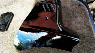

Народ а кто красил алюминевые пульты мотоцикла, какой результат? Облезут или подержаться хоть пару лет?
Prizrak
19 Ноя 2011
6.434
440
п. Гайны, Пермский край
Каюр LT-20 2010. Aprilia Pegaso 650 Strada. Avantis FX250 Lux. Renault Duster 4x4 МКПП.
Если просто краской зальешь - облезут конечно.
Нормально покрасить можно тремя способами:
1) Кислотный грунт. Продается, после высыхания грунта можно покрасить обычной краской.
2) Анодирование. После анодирования алюминий красится обычными красками и грунтами, довольно простой процесс, доступный и дома. В Ютубе и вообще в сети описаний куча.
3) Отдать в порошковую окраску.

Технология окраски алюминия:
1. Кислотный грунт (двухкомпонентный)
2. Обычный грунт (двухкомпонентный)
3. Краска.
4. Лак.
