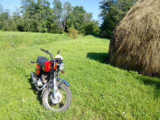

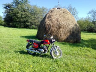

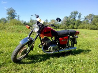

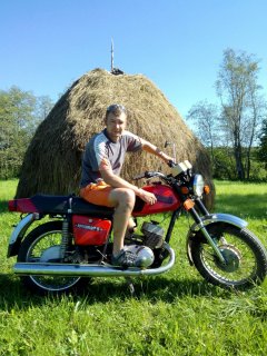

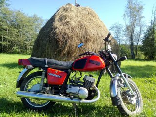

Вот достался аварийный экземпляр 1990 г.в с относительно не большим пробегом в 14000 км... Стоял 21 год, пылился, проходимцы снимали все что не попадая и легко откручивается... Этого терпеть я не смог... Забрал для восстановления... Да и урок детишкам своим решил преподать, поближе с техникой познакомиться, азы так сказать чего куда, да и самому вспомнить не лишним будет... А то сидят в телефонах, компьютерах, на улицу не выгонишь... Теперь в гараж со мной на ура бегут!!! Не смотря на относительно свежий экземпляр, дефицит в запчастях чувствуется, много китайского, но хочется сток, made in ussr, поэтому собирался с миру по нитке.....
Есть ещё чего доделать, выправить заднее колесо например, заменить втулки, сальники передней вилки, найти целый левый глушитель, отрегулировать тормоза, найти оригинальные клямсы для проводки... Найти надписи на крышки бурлаков и бак... А пока он уже на ходу, и это меня радует... Ещё хочу собрать оригинальный комплект инструмента... Так что если чего кому не жалко, а если жалко то за разумные денежные знаки готов рассмотреть предложения... Ну немного фоток как полагается для оценки... IMG_20170806_135607.jpg IMG_20170806_130135.jpg IMG_20170806_135720.jpg IMG_20170806_135621.jpg IMG_20170806_130143.jpg IMG_20170806_135728.jpg IMG_20170813_173729.jpg IMG_20170819_183458.jpg IMG_20170819_183508.jpg IMG_20170819_183915.jpg

Приборка почему такого цвета? Черная должна быть. И поворотники круглые.

Приборка оригинальная, были такие, но редко встречались. Не крашенная... Указатели поворотов нашел в поселке в магазине автозапчатей... В коробочке, в пакетиках с паковочным листом и штампом отк... Датировались 1999 г... Так что думаю имееют место быть на данном аппарате...

Мотор кстати у Сергея Ижевского механического завода, часть моторов ставили Харьковские.

Видимо из последних выпусков. Пусть будут, смотрятся хорошо. Кстати, у меня на Ямахе что привезена из Японии, точно такие же.

Sergey Yurich хорошее дело задумали :). У нас в посёлке в 80-90х много мотоциклов было. Такие тоже были. Так на вскидку могу сказать. что не припоминаю таких поворотников на них в те года. На моём с завода стояли круглые большие с пластмассовыми корпусами (не металлические как на более ранних версиях). Детворе для безопасности поставьте дуги передние. Это спасёт их от ободранных задниц и ног :). Нулевой фильтр опасен для него. Пыль убьёт мотор, ресурс которого не так уж и велик. Поставьте родной фильтр и крышки (что карбюратор закрывают, они там не просто так :) ) Втулочные коленвалы ходили примерно 15тыс, подшипниковые 25. КПП и масляное сцепление любят хорошее масло (я лил японское дизельное, досталось на халяву), на хорошем масле диски ходят очень долго, сцепление не буксует и не ведёт. Главное правильно его отрегулировать (основная задача подобрать одинаковые пружины и отрегулировать гайками - теми что на корзине сцепления стоят сжатие этих пружин таким образом, чтоб верхняя крышка при выжиме сцепления отходила равномерно, без перекоса) иначе сожрёт диски на одну сторону. Пробовал в коробку лить декстрон (он и сейчас в неё залит), не понравилось, на масле хорошем лучше. 2х тактное масло в бензин лил 40х1, полёт нормальный был. Сцепление на них было нескольких вариантов 6и7 дисков. 7 дисковое получше было. Двух рядные звёзды 2х видов бывают, на 21 и 24 зуба. 21 на тягу, 24 пошустрее. Зажигание мне никогда крови не пило, потому что регулярно чистилось и обслуживалось, стояло родное контактное. Да и по сей день стоит. Правда методика его регулировки у меня своя и она ещё не подводила ни разу. Вообщем если интересно чего пишите на почту мне

Спасибо за комментарий! По поводу фильтра - острый глаз:) - стоял временно пока родной на промывке был... сейчас уже на месте, и крышки нашлись оригинальные... По повторителям, да, это уже современные можно сказать... конечно я уже собрал комплект круглых, но вот рассеиватели уже новодел... Дуги я обязательно поставлю, уже даже приобрел, но кытайскые... Еще багажник хочу поставить... Но пока он на зимовке законсевирован... Все продолжу весной...

Был у меня такой. 89 год выпуска.1042 р стоил. Модель по паспорту ИЖ 6.113—01. 20 тыщ накатал за 4 сезона, продал когда деньги нужны были на учебу поехать. Мне нравился и девкам тоже. Странный на фото цвет приборной панели , таких в живую не видел у меня чёрный был
