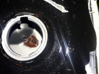

Вчера друг вернулся с леса! Останавливался несколько раз(дороги 37км в одну сторону).
Вода плять в бензине! Роснефть мать её!
Щас снял бак у себя всё слил и что вы думаете бак плять ржаветь начал! Фото ниже будет!
Пружину регулятора переделал зафиксировал с зазором около 4мм.
Бензин с другой заправки залил.
После Н.Г. буду пробовать!

Ну вот,похоже и вся причина.Теперь карб чисть полностью,думается,что где-нибудь эта гадость в виде ледышки у тебя под иглой.Да и вообще,всё продуй.
Впринципе эта гадость проскачить сквозь сеточку несможет!
На фотке просто сетка-заборник снят!
Вобщем обкатаю посмотрю! Покачто в карб лесть неохото!
Кстати в начале темы я писал что клинит ведущий варик! Мне отвечали мол приработаеться! Фиг там,рывками так и ходит! У други смотрел этот варик сафари! Сходиться плавно!
Так что кто читает ветку перед выбором собаки смотрите при покупке!
Скинуть ремень и погазовать! Сразу покажет!

Когда бак снял и слил скоко мог бенза через шланг что к карбу идёт,то увидил плавающее коричневое пятно!
Похоже вода окрасилась ржавчиной!
И пофиг ей было на спирт чтоли?
Выкрутил сетку заборник и промывал бензом и сливал всю эту какандию!
Прикол ещё в том что растресёшь это коричневое пятно а оно в секунды собираеться из кусочков в одно целое! Пятно трансформер плять!

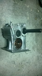

Всем, привет! Будем ставить вот такой реверс на Мужика, если что пишите!

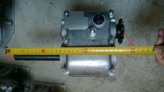

Да нет под руками, но инфа по вариатору на форуме есть точно, помню на память расстояние между наружными кромками неподвижных тарелок - +/- 55мм, расстояние между валов(ведущего-ведомого) - 260/270мм, ну и не забыть параллельность относительно продольной оси обоих вариаторов.Варики тоже смазывать иногда не плохо, только грузики и вал под подвижными частями( а не тарелки:D).
