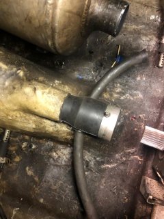

закрепи максимально назад,с того который под глушителем сними дырчатый наконечник. По зажиге-зачет.будем ждать подробностей

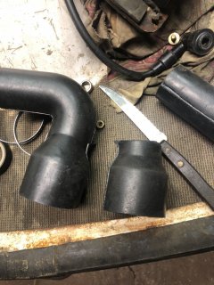

Может кому пригодится , резинка между муфтой и корпусом - это отрезанный с «завода» патрубок от зил-5301 старого образца

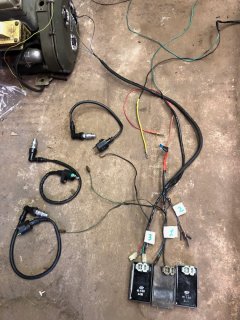

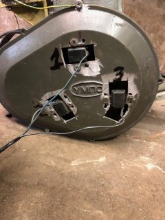

Вроде работает нормально на самопальном зажигании.
Теперь можно и рассказать как это было сделано.

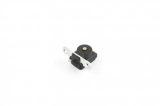

Берём 3 датчика хола от Honda dio или от китайского 139qmb
3 коммутатора Honda dio af34
3 катушки Honda dio 2t.

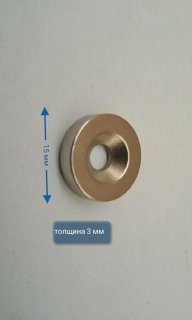

1 магнит в строительном магазине

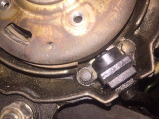

в стандартной крышке сделать вырезы под датчики как сделано это у меня
На датчике хола надо сделать Г образные кронштейны для крепления
В маховике просверлить отверстие и нарезать резьбу
Прикрутить магнит на фиксатор резьбы(затягивать без фанатизма магнит может лопнуть)
Отрегулировать опережение примерно как по заводу на мопеде
Подключаем коммутаторы по схеме

отличный вариант! я до сих пор штатное не восстановил, уже тоже думал на трех датчиках холла собирать и трех коммутаторах, только думал от ВАЗа приспособить или ВОЛГИ а ты получше придумал! Вот только такой крышки у меня нет куда ты три датчика приспособил, гидроцикл без нее купил...Кстати зажигание точно на все 3 цилиндра поймал? и кстати там не обязательно же магнит прикручивать, достаточно любой металл, стандартный выступ на маховике скутера он же просто металл
Придумывайте и устанавливайте в любом исполнении, тут полет фантазий безграничен.
Выставил все как положено, магнит обязательно надо. Там не просто металл как вы думаете)
и еще вместо коммутатора дио 34 если волговский коммутатор попробывать?
Пробуйте
Я исполнил это так, как мне пришло в голову. Никого не заставляю делать на таких же компонентах.
Как будет работать на других запчастях я не знаю, экспериментируйте
Не забудьте потом рассказать получилось добиться стабильной работы или нет

У меня однажды скутер пришел ,ну никак не хотел заводиться(пинался как Иж планета), сломал было сначала всю голову, потом проверил метку зажигания- оказалось она смещена на целый сантиметр, видимо не родной маховик что-ли был. Я потом что сделал, просто сваркой наварил металл в нужном месте ,болгаркой шлифанул и всё заработало!
citigun
16 Авг 2019
Moscow
Лидер 650, BRP GTI
Это ты молодец. Только если по внимательнее бы повертел ротор в руках, то увидел бы за этим не толстым металлом большие магниты. И выступ модулятора на роторе скутера 100% магнитится
Может конечно просто металл и прокатит, можешь попробовать, потом расскажешь
байкер
11 Мар 2008
3.522
225
Башкортостан, г.Стерлитамак
Ильшат
Он магнитится потому что ,как ты заметил за ним магниты,но они нужны то для выработки электричества. Он просто от них намагничивается. А во всех батарейных системах зажигания этот отлив он просто стальной, каки у того же любого скутера.кстати коммутаторы где и почём заказал?

вставлю свои пять копеек. Родной датчик вм-а считывает пропуск зубца НАМАГНИЧЕННОГО маховика. Датчик скутера считывает прохождение магнитной метки. То и другое работает по одному принципу,только в разные стороны +/-. Потому датчик от одного коммута не будет работать с датчиком другой схемы.

Немного теории. На внутренней стороне ротора-маховика находятся магниты которые возбуждают обмотки магдино(свет,заряд акк и тд). Для датчика который находиться снаружи ротора это выглядит как полная фуйня. Тот датчик который фиксирует отсутствие зуба на маховике либо проточку на роторе,в момент пропадания фуйни даёт сигнал на коммут. Другой тип датчика фиксирует магнитную метку как правило с определенным полюсом,требователен к зазору но более точен

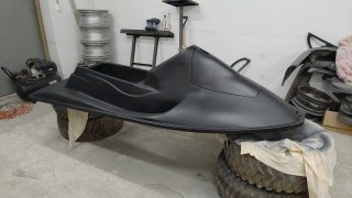

Отличный рассказ))) Я много писать не буду, вот что получилось с покраской)

Раптор? круто но низ должен быть зеркальный))!

Не будем мутить воду))) Меня очень порадовал результат покраски в Раптор, в живую очень эффектно) А вы товарищи, свои корабли чем хотите тем и красьте :D
