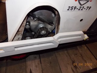

Реверс перед установкой, по старой доброй привычке, был разобран, осмотрен, сделаны измерения и собран обратно.

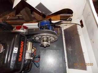

Установлен на буксировщик, и обкатан в течении 4 часов.
Сварочные швы в соединении вал-шестерня, имеют длину около 1 см. По три шва на соединение.
"Просаженных" размеров не обнаружено.
Ведущий вал имеет шлицевое соединение. Звезды подходят от мотоцикла Тула. Есть в продаже и совсем не дефицит. Установил звезду 11 зубьев. (в запасе с 1985 года, есть ещё несколько звезд с разным количеством зубьев)
Ролик натяжки цепи, применен от автомобиля Газель. (валялся старый с добрым подшипником) Ни каких токарных работ для установки ролика, не потребовалось.

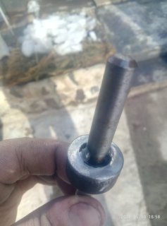

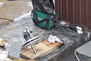

Про сварку на точках знал. При получении вскрыл и увидел три тонких шва около 1 см.
что на звезде, что и на шестерне. Решил усилить и забыть.

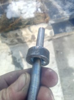

Толкатель вилки переключения к коробке реверса ЛИДЕР КРМ тоже не дает доверия.
Проварил сплошным швом с каждой стороны и убрал лишнюю сварку. Фото увы нет, толкатель сразу был заменен на доведенный.
Упаковано было в картон.коробку, потому видимо и была замята одна лапка.

Вскрывал для своего успокоения и усилил сразу, довёл что нужно до ума.
Наверно можно пользоваться изделием сразу из коробки, но...тут решает каждый сам.
