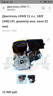

Всмысле лифан 11 сил? Это что вал столько стоит? На моём буксе вал проблематичней изготовить. В нескольких местах имеет твч закалку,три шпоночных паза и мелкие шлицы под ведомую звезду...
Я имел ввиду что коробка реверса с убогим качеством изготовления и новый 11 сильный лифан, находятся на одном ценовом уровне. По мне, так, этот коробас никак не должен стоить больше 5-7 т.р.
