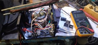

Поправляю китайское недоразумение, намотанное алюминькой

И было, и будет. Куплено на Озоне за 1700, а вторичка алюминиевая... Чё, думаю, ток не выдаёт, максимум около 4 Ампер, и греется... А тама воно ЧЁ!
Перемотал медяхой полтора мм, ещё надо было сразу витков 5 добавить, ну это недолго сделать, если не выдаст желаемого. Там вариант есть поменять концы местами.. Мостик заменил на 35-амперный вместо 8.
Надо добиться хотя-б 6 Ампер.

Владимирич, поменять местами кончики ,думаю ничего не даст. Попробуй двойным проводом того же сечения намотать должно получиться.

Странно,что это китайцы просохатились? Алюминий же больше подходит к стабилизационным трансформаторам.

Игорь, даст! :up:
Там хитромудрая схема - на последнем участке на 5 витков больше, надо его началом сделать.
Но - !!! узкоплёночные недомотали витков на первичку... В результате вместо трансформатора получилась печка.
отдавая 60 Ватт, (подключал лампу Н4 фарную) - светит, 13 вольт вытягивает под нагрузкой, НО!!! - при этом на последней ступени потребляет из сети 130-140 Ватт.
Мой самодельный с телевизионным трансформатором ТС-160 - холостой ход всего 3-4 Ватта. А тут 70!!!
Провода модные красивые гибкие выходные (без меди, похоже :lol:) с крокодилами от мостика теряют 0,6 вольта уже при нагрузке 3 Ампера... - менять надо нафиг эти сопли на нормальные русские провода с сечением 2,5-4 мм.
