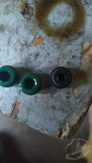

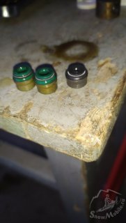

Заменил маслосъемные колпачки, пробег 3200, из старых клапана вываливались. Подобрал по размерам от какого-то авто за 340 р. комплект из 12 шт.
Зелёные старые, чёрный новые
