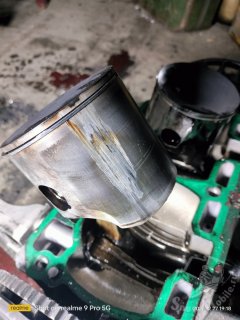

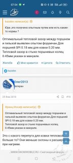

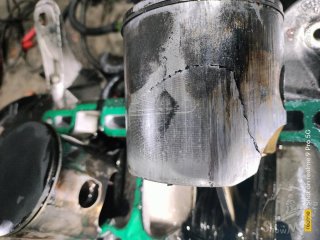

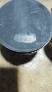

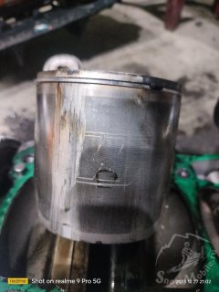

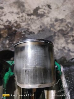

Всем привет. Мотор 593 CDI. Цилиндры гильзованы, поршни SPI, зазор 0,14. Пробег за два сезона 2200. В конце прошлого сезона решил загленуть в цилиндры и увидел полоски, разобрал, и вот картинка. На обоих цилиндрах, в районе замка колец,как бы проточка, зазор в кольцах делал 0,45. подклиниваний не было. Сейчас перегильзовал цилиндры, поршни снова SPI. Какие У Кого мысли.
