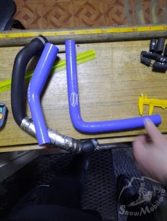

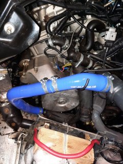

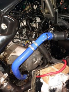

Вот такая беда произошла.. мы ж тут делимся со всеми проблемками так скажем) Решил прокатиться, завел, прогреваю.. и Вот не задача.. увидел что течет отсюда.. 1.jpg Подумал может снег.. но текло как с ручья... пришлось отложить поезду и разбираться.. попробовал на вкус.. понятно, что не снег таял, а все таки антифриз.. снял патрубок... 20210205_155908.jpg Дело было к вечеру пятницы.. обзвонил салоны.. цена вопроса 500-600р. НО, под заказ и ждать 2-3 недели..Было принято решение искать альтернативные варианты.. в итоге поехал в резинотехнику на следующий день... Трудность составлял лишь тот момент, переход с 32 диаметра, на 20.. не хотелось всяких переходников использовать.. но понимал что вряд ли найдется такой патрубок. В итоге купил 20210206_102918.jpg на удивление был шланг цельный с таким переходом, тот что левее на фото. В итоге купил оба, понимая что он коротковат будет, и обычную втулку соединительную с 20на20. получилось как-то так.. Приехал все подрезал, соединил, получилось как-то так... 20210206_122455.jpg 20210206_122505.jpg 20210206_122523.jpg Итог: новые СИЛИКОНОВЫЕ патрубки цена 940р вышла с хомутами и втулкой. Да дороже, но зато на Коне) и не ждать) антифриз был, ну и +бенз на поезду в магазин)) можно было обойтись и одним силиконовым шлангом, тем что длиньше, как раз по размеру нормально было бы.. но этот чертов переход.... PS. на АКБ не обращаем Внимание)) нет ничего более постоянного, чем временное :Crazy::clap:

Шланг перетерла или лопнул?

На 2 фото видно, лопнул просто. я еще до этого все патрубки которые с чем либо соприкасаются, обтянул дополнительными шлангами сверху большим размером. На некоторых фото видно.. неказисто.. но зато патрубки живы
