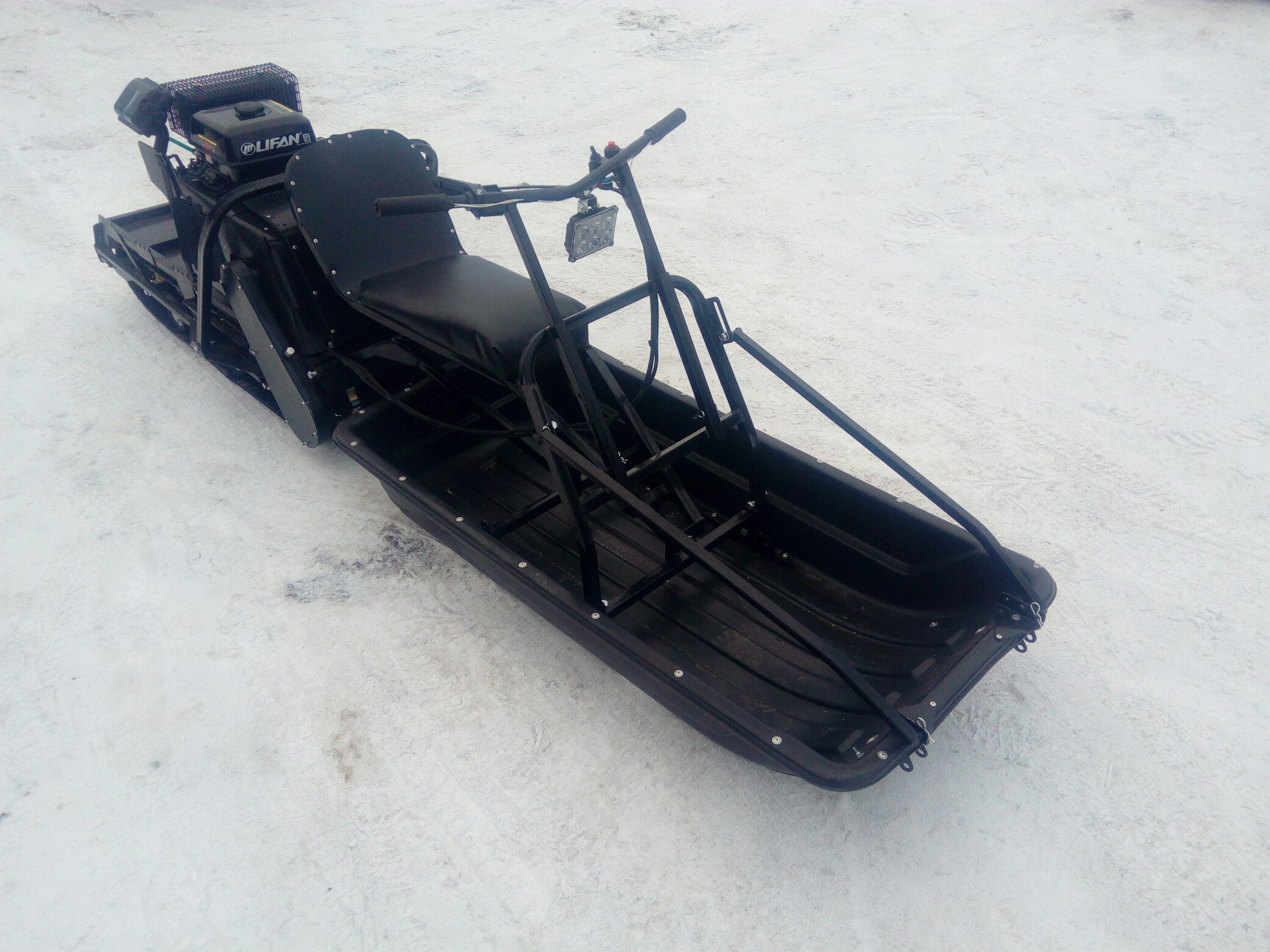

Как всегда что-то оригинальное, не как у всех. Не совсем понятна кинематика поворота. Может видео есть ?

Освоили вакуумную формовку. Скоро все новые Тофалары станут такими:

Питаю слабость к толкачам. Скажу прямо, Ваш толкач мне совсем не понравился. Налицо проблемы с развесовкой, вес водителя распределен между корытом и буксом абсолютно неправильно. Корыто слишком большое и не достаточно уплотняет снег. Нос корыта слишком тупой, поэтому приходится просаживать его корму. Очень не понравилось решение подвижного руля. При въезде в гору он может просто ударить по ногам и сильно поранить. Если он ляжет на ноги, то ни о какой управляемости не может быть и речи. Я думал, что Вы более основательно подойдёте к вопросу построения толкача, проведете хоть какие-то простейшие расчеты. А на деле Вы идете самым обычным путем проб и ошибок.

Да-а! Это же надо столько железа наворочить в простейшей конструкции! Познакомьте с конструктором этого чуда. Пусть объяснит столь"новаторские" технические решения!
На видео на 1.02 как раз это и произошло. Но дальше видео было умышленно вырезано, чтобы не показывать всего конфуза.
Пересмотрел ещё раз. Нет, толкач не впечатлил. Ожидал большего.

Спасибо за конструктив. Вашу тему о толкаче мы тоже почитываем.
Развесовка не такая, как у вас, потому что у нас привод передний. У нас же вся система задумана, как универсальная: на один и тот же буксировщик должны нормально ставиться разные модули (санный, толкач, колесный, однолыжный, двухлыжный).
Руль подвижный и корыто такого размера сделаны, для удобства транспортировки: чтоб все это можно было сложить и буксировщик встал в корыто.

Правильно будет, в случае толкача перенести большую часть веса водителя на корыто , желательно не в ущерб общей компактности конструкции. В исходной компоновке вес двигателя и водителя просаживает середину а хвост и голова недогружены. по видео это очень хорошо видно. Думаю ,что у Вас всё получится.Удачи!

С рулем там проблем как раз не было, просто горка оказалась слишком крута
Я имел ввиду не горку, а наоборот при спуске, когда корыто носом касается снега , руль ударяет (если не ударяет, то находится в опасной близости)по коленям водителя. И вообще подвижный руль - это не айс. Посмотрите на видео, как он телипается, когда толкач переезжает свои следы и следы буксировщика.
Это совсем не важно, какой привод: передний или задний. Под развесовкой я понимаю не только правильное определение точки крепления рамы толкача к буксу, но и правильный подбор величины корыта, а также правильное распределение веса самого водителя между корытом и буксировщиком.
В погоне за универсальностью Вы забыли про такие важные параметры, как проходимость, устойчивость, управляемость. Моё мнение, что эти параметры гораздо важнее, а параметры универсальности и транспортировки уже вторичны.
Мне также не совсем понятна вся эта сложность конструкции, переплетение рычагов и тяг, разнесение осей у корыта.... Для чего всё это? Ведь можно сделать всё гораздо проще, надежнее и легче. Моё мнение, что такая кинематика при повороте не способствует устойчивости. По сути дела Вы сделали конструкцию близкой к переломке. С одной стороны кажется хорошо, что буксировщик при повороте идет по следу корыта, но с другой стороны переломки сами по себе не устойчивы в повороте. Не знаю, очень много спорных решений.

На самом деле, это не первая наша модель толкача. Мы пробовали разные схемы и эта схема не лишена недостатков. Но насчет простоты и надежности по сравнению с обычным толкачем вопрос очень спорный (обычные сидения с рулевой колонкой получаются очень большей длинны и возможны переломы ). В повороте сидение смещается в сторону поворота что улучшает инерционную устойчивость а разнесение точек опоры сидения и толкания повышает геометрическую устойчивость. В пухляке под нагрузкой гусянка идет ровно не дыбит и не клюет а корыто можно подзадрать или подзадавить рулем и по коленкам он не бьет, тк может ограниченно наклоняться вперед.
