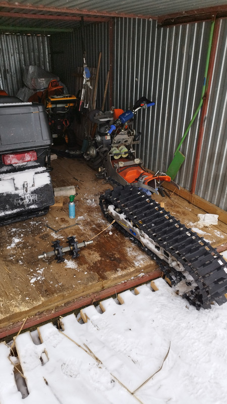

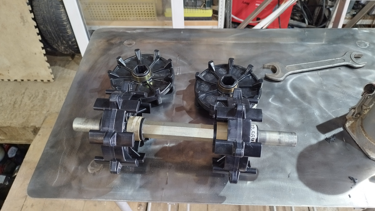

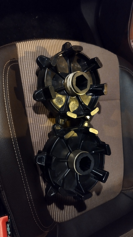

Случилась неприятность, порвал гусеницу.
Как это получилось на видео.
Поставил moto650 от композита.
Пришлось менять драйверы с их переделкой.

От чего звезды приводные? Какой шаг у них-2.52? Мы пока родные гусянки докатываем, но мысли поменять на мото 650 -есть! звезды только надо на 2.86 сделать!
