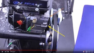

Ведомый Ориент стоит торкдрайвером ОТ двигателя (фото 1), а Форвард устанавливается торкдрайвером В СТОРОНУ двигателя.(см. фото 2). Поэтому у ведомых разное направление вращения и,соответственно, пружины закручены в разном направлении. Ставишь на Форвард пружину от Ориента и...вся переделка. Варик будет работать корректно!

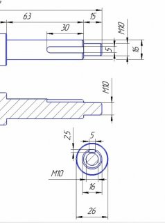

Даю посадочные и установочные размеры под Форвард.
1.Ведущий-под вал двигателя 19,05 мм.
2.Размеры вала для ведомого:

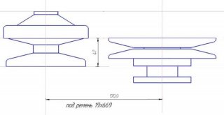

3.Установочные размеры Форварда (слева ведущий).
Проверь на своем,может и совпадают размеры. Я с Ориентом плотно не работал. Удачи!

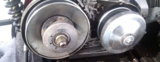

Поставил форвард.Ведомы шкив перевернул и одел на родной промвал. Поставил пружину от ориента.Подскажите ,пожалуста ,при работе токдрайвера (на ведомом варике) пружина при работе должна в раскрут работать или на скручивание при расхождении тарелок...Может я варик неправильно собрал...У мнея с ориентовской пружиной в раскрут ...при раскрытии ведомого варика...может я :olen:))))
