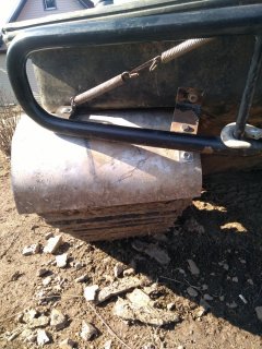

Парни, как думаете, будет щиток работать? Я к тому, делать второй или что то другое думать.
Как гидрокомпенсатор почти нет,а как брызговик-цены нет.Я и сзади сделал.Трактор чище.
