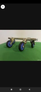

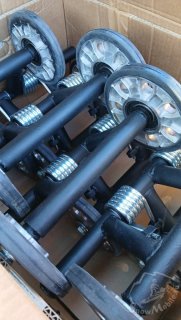

Пришли тележки с Буранснаба.
Сделано красиво. Подшипники АПП, не очень хорошо, но сколько проходят, потом заменю на Россию.
Хотя я на мотособаке три сезона по наледи на таких подшипниках отьездил и ничего с ними не случилось.
Дома взвешаю эти тележки и родные, интересно, д.б. полегче.

4700 штука, доставка СДЭК 3500 р. Другой транспортной у нас нет.
Купил сразу 8 телег, весной буду менять. Телеги родные вылажу в ветке "купи продай".

Подшипник менять проще, нет осей между катками, более открытые, пишут что передняя часть длиннее на 20 мм от переворота, половины не зависимые друг от друга. Единственное смущает может снег набиваться там где каток.
