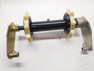

Всем привет.
БуранСнаб продает такую конструкцию. Не могу врубится, чем она лучше-хуже стандартной.

Всем привет.
Стоят третий год , понравились , смысл в том что заливаешь трансмиссионку и подшипники в масле .
На трубе, очень неплохие валы, но сильно зависит от прямоты рук производителя, нередкость с прослаблеными посадками.
Но на снимке, какойто франкенштейн, не понимаю смысла данной конструкции. Если только перед фотографированием, какой то манагер собрал из двух разных валов

но сильно зависит от прямостирук производителя, нередкость с прослаблеными посадками.
с кривыми и смещенными ступицами под звезды.
Я кое как выбрал более менее ровные, и то один дорабатывать пришлось.
Абсолютно согласен , смотреть что покупаешь и перед сборкой обработать напильником .

Всем привет.
С одной стороны вал крепится неподвижно к щеке. С другой стороны в стандартной щеке вал при неровностях вращается . Получается на 3 подшипниках работа.

Накомбинировано всё в одном.
Самая лучшая - это два подшипника в стакане с внешним сальником.
Может и лучшая,но разбирать ее та еще беда.а во вновь купленной подшипники закрытые и смазка в них говно.
Там же заглушка есть, налить трансмиссионки, она и пролезет куда надо.
Новое всё надо разбирать, дорабатывать и смазывать, кроме картера и ЦПГ.
Смазка подшипников в стакане производится разогретой смесью консистентной смазки и трансмиссионки через отверстие под заглушкой.
Как пролезет,так и вылезет.Смазку надо набивать специальную.водостойкую.
Как ты производишь разборку?
Ничего сложного, когда есть инструмент.
Снимаю стопорное кольцо, заглушку, в тисках стягиваю трёхлапым съёмником через болт-простаку щеку. Далее, снимается малое 25 мм стопорное кольцо и доступ к подшипникам открыт.
