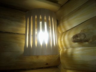

Плафоны, резинки высыхают, и сама эта пластмассовая херь становится хрупкой:dread:
Я думаю что так и у меня будет глядя на их цену ( 150 р ). Ну понаблюдаю, заменю. У меня печь для режима русской бани, 60/60, хотя у меня само получается 70/70, т.е нет температур сотня за сотню..
