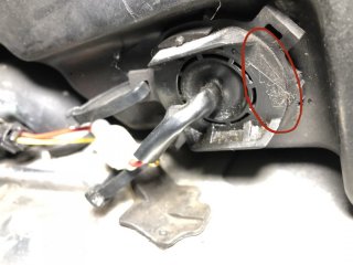

Четвертый сезон езжу на Ranger 49, третий год в этой ветке. Скажите, датчик топлива при полном баке только у меня показывает половину, и начинает убывать только с четвертого деления, или все давно смирились с этой особенностью и не заморачиваются?
Точно такая же ситуация)особенность конструкции наверно)))
У меня такая же была ситуация но снегоход rave xtrim.
Я вылечил настройкой положения самого датчика относительно положения в баке!
Буквально поворачивая сам датчик минут на 3-5 против часовой стрелки уровень начал работать !!!
