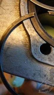

Да. Сейчас сходил во двор, вставил новые кольца в родные цилиндры. По радиусу просветов нет. Зазор 0.25. Зеркало чистое.
Видимо цилиндры не изношены еще. Буду их ставить.
А эти буду сдавать обратно где купил.

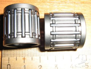

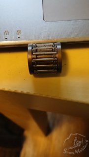

Как оценить состояние игольчатых подшипников в шатун? У меня вот эти родные РМ и куплены новые Ноунейм, их и установил.
Может эти родные поставить?
Dastyn
6 Янв 2006
1.314
160
г.Рыбинск
Игорь, pervof@mail.ru
Я бы "родные" оставил.
Этож японские от Nippon Thompson Со, они же "IKO".
но эти "IKO" действительно made in Japan.
и были подобраны при сборке в соответствии с размерной группой
Sla_
21 Дек 2015
1.562
316
Вячеслав Сергеевич
Чета я подумал, то что внутри двигателя д.б. оригинальное. Задавил жабу, заказал, жду.:dread:

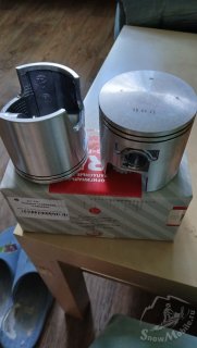

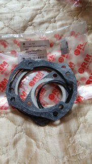

Купил набор прокладок РМ и подшипники. Жду поршни и собирать буду.

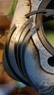

Вопрос. Маркировка колец какая правильная КО-РМ или KO RM. И еще, у меня комплект бу колец, маркировка стерлась, но одна сторона кольца темная, а другая блестючая. Я так понимаю темной вверх?
Кстати зазор у бу колец 0.45...0.5. Поди можно их еще использовать? Бу кольца скорей всего оригинал.

Dastyn может ответить, маркировка RM KO это РМ или Китай? Покупал за 3000 руб, но не в rmdetal, у другово продавца.
