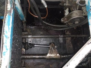

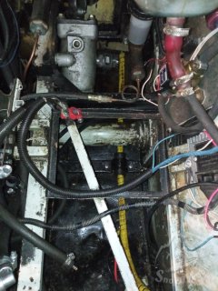

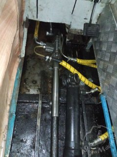

Двигатель собрали, подрегулировали клапана, стал работать тише. Свечи поставил новые.
Собрал ГУР, заправил маслом, прокачал.
Проверил работу ГУР, возможно надо будет ещё регулировать(летом) попробовать ослабить чутка гайку. Тянет шток силового цилиндра внутрь медленнее на 1-1,5 сек. чем выдвинает наружу.
Наружу толкает полный ход примерно 5 сек, втягивает шток примерно 6 сек.

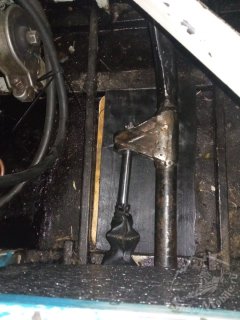

Подвязал шланги немного.
Под рулевую тягу для уменьшения кручения, и чтобы по днищу не шкрябало, подложил фанеру 10мм и сверху ПНД 4мм.
Так уже делал раньше, только без фанеры.

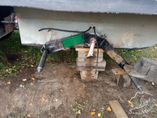

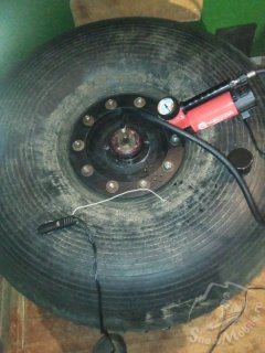

Установлены и накачаны все колёса, одно, то же самое спускает потихоньку.
Веду поиск утечки, исключён шланг на колесо(новый), исключён кран колёсный, резина и диск.
Спускает где то сама ось или штуцер по сварке.
Лопнула где то ось, или торцевая заглушка по сварке травит.
Буду снимать колесо, глушить отверстия на оси подачи воздуха в колесо и качать искать утечку.

Снял и накачал проблемное колесо.
Буду смотреть спускает или нет.
После обеда ось хочу опрессовать, хомут надо купить.

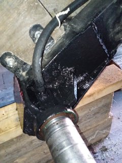

Сегодня дошёл до гаража, колесо всё нормально, не спускает.
Опрессовал ось, травит воздух, сам балансир находится под давлением....
Это ось которую выравнивал и усиливал летом. Она теперь сложной конструкции на фото слева.
Балансир попробую запенить монтажной пеной, для этого надо будет просверлить несколько отверстий в балансире.
Так же можно попробовать запенить частично саму ось со стороны балансира до воздушного штуцера.
Так же нужно промазать чем то сварочные швы усиления.

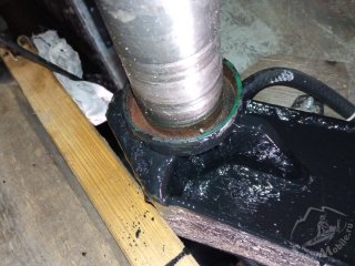

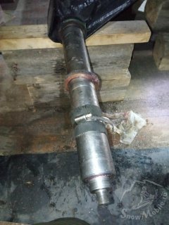

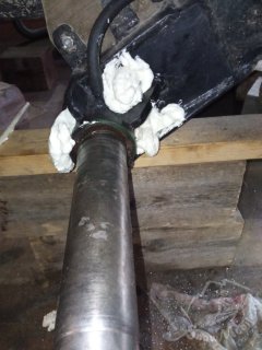

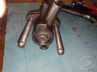

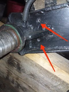

Вот так заглушил отверстия для подачи воздуха. Поставил под давление мазал мыльной водой.
Просверлил пару отверстий для запенивания.
Запенил, завтра высохнет подрежу.
Потом ещё хочу покрасить сварочные швы краской, пару тройку слоёв.

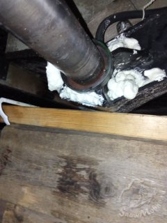

Пена высохла, подрезал, лишнее убрал. Покрасил густо сварочные швы и пену краской. Завтра буду пробовать качать и ставить колесо. Может ещё раз краской мазану.

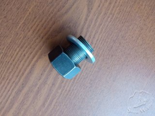

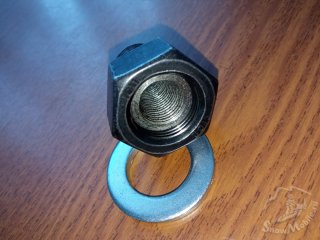

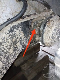

Вот такую приспособу собрал для установки колёса.
Посмотреть вложение 1637499 Посмотреть вложение 1637500
С пеной очень плохая тема.
Пена воду впитывает и очень много . она как губка.
Бывает конечно пена с закрытой ячейкой. Но в обычных баллонах я не видел.
LDV
14 Ноя 2012
3.079
506
Коми, Печора
Буран АДЕ
Возможно, внутри балансира воды не должно по идее быть.
Как быстро устранить утечку воздуха из колёсной оси? Варианты есть какие нибудь, даже самые невероятные?
У меня ещё был вариант просверлить ось с торца и запенить "корень" оси до штуцера воздушного. Побоялся перекрыть подачу воздуха.
По опыту использования пены, не замечал чтобы она хорошо впитывала воду. Вроде как ей даже избушки пенят меж венцов, окна, двери и вроде как ничего не гниёт от пены. :)

Как-то пробовали лодку пенить. Заменить пенопласт на пену.
Еле из воды её вытащили. Пена столько воды в себя впитала... Литров 200 наверно.. Она в гараже месяца три ссалась... Пока все не вытекло... И даже когда выцарапывать её, она все равно сырая была.

А утечку воздуха.... Заварить. Холодной сваркой заклеить. Эпоксидкой заклеить. Напылить металл, как посадочные восстанавливают...
Не понял в каком месте воздух травит...
Воздух травит внутри балансира. Без вскрытия "болгаркой" Не добраться.

Это ты вместо штатной гайки? Как называется? Или сам сделал?
Это самоделка, для установки колёса, Когда нужно посадить(додавить)на место, а резьбы на оси не хватает накрутить гайку.
